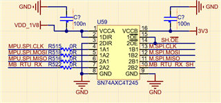

在我们的一个项目中、我们将 SN74AXC4T245用作电压电平转换器。
原理图随附。
在我们的设计中、应首先应用3V3 (本例中为 VCCB)、然后应用 VDD_1V8 (本例中为 VCCA)
简而言之、应首先为 VCCB 供电。
这种情况是否会导致操作出现任何问题?
Egemen Aksoy
    SN74AXC4T245支持这一点。 只要至少一个电源接近0V 或/OE 为高电平、所有输出就会被禁用。
    如果要防止任何信号在上电期间悬空、请添加上拉或下拉电阻器。
    您好、Egemen、
    与 Clemen 所说的内容相呼应的是、此部件具有电源时序功能、允许电源轨打开或关闭、而不会在 I/O 上产生任何干扰。 此外、如果一个轨为0V、则所有 I/O 将进入 Hi-Z
