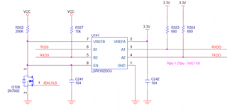

尊敬的 TI 专家:
您能否查看以下原理图中的评论? 很抱歉、但我是硬件的初学者。
该电路旨在将5.0V UART 信号转换为3.3V 信号。
B 侧的工作电压为5.0V、A 侧的工作电压为3.3V。
我想用/ENLVLS 信号控制 IC 的运行(该网络在正常情况下处于低电平状态)。
请检查是否有任何错误或是否有任何需要添加的内容。
sh.
    尊敬的 SH:
    电流原理图没有直接问题-此处使用的开漏驱动器是正确的配置、如果该通道中的信号始终从 B->A 进行下行转换、则引脚6 (B1)上不需要上拉电阻
