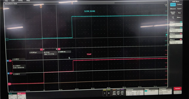

    它用于反转开漏输出以进行 LED 驱动。
    您不需要非缓冲反向器。 使用 SN74LVC1G04 (具有指定的 Δt μ Δv μ s)或 SN74LVC1G14 (具有施密特触发器输入)。

    对于用作逻辑反相器的非缓冲器件、对 tr tf 有何影响?
    逆变器门的输出显示了2.5V 的泄漏电压(红色图表)。 为什么?
    是否可以在输出端添加一个4.7K 的下拉电阻? μ A
    Vidhya
    请显示原理图并指定您要测量的信号。
