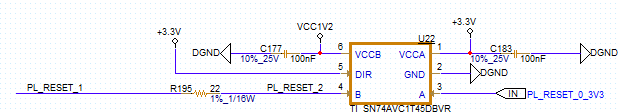

我的客户在设计中使用了 SN74AVC1T45。

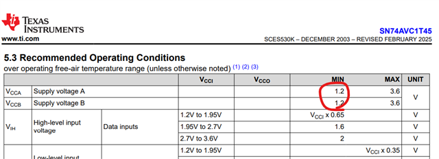

我们的产品说明书建议的 Vcc 范围是1.2V - 3.6V。
我们之前说过芯片可以支持1.2V 转换、但建议的最小范围仅为1.2V、但我们知道大部分电压来自直流/直流开关电源、  在实际测试中会产生波纹或有一点 Vout 容差。
因此在本例中、我的客户目前测得 VccB 上的1.2V 实际上为1.17V、他们想知道我们的规格  对于这个最小1.2V 建议是否具有任何容差范围?
如果 Vccb 施加1.17V 电压、将会有任何顾虑或建议?
此致!
Kai
    不存在容差。 请改用 SN74AXC1T45。
    您好、Kai、
    AVC1T45的规格是在 VCC 1.2V 至3.6V 之间运行。 如果 VCC 超出这些数值、我们无法保证性能。
    正如 Clemens 建议的、我会  改用 SN74AXC1T45。 它支持低至0.65V 的电源电压
