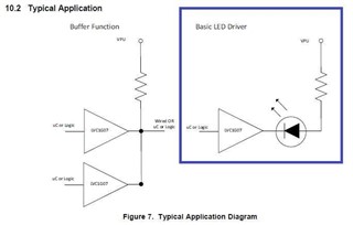

对于此逻辑的输出电流、它是峰值还是直流值?
如果是直流值、那么峰值又如何? 谢谢。
    输出可以连接到最高约70 pF 的容性负载。 否则、峰值与直流值相同。
    谢谢。 下面是电机驱动控制系统的测试。
    您可以看到最大值 电流高达54.33mA、超出50mA 规格。 然而、自此项目3年前发布上市以来、该器件没有任何客户退货。 客户希望确保此测试波形是否有问题。 谢谢。
    此应用用于 LED 驱动、如下方电路所示。 VPU=、IC 的 VCC = 3.3V
    Brian
    50 mA 限值适用于最坏的情况、并考虑了温度极值和制造变化。
    但是、在限值或超出限值的情况下运行可能会使器件性能下降、而且不能保证。 考虑并联使用两个输出(但请注意 GND 引脚电流限制)、或者使用更强的驱动器(如 TPL7407LA)。
    您好、Clemens:
    谢谢。 50mA 是规格上的持续电流。 不过、您是否能够提供具有 TI 能够保证的持续时间的峰值电流规格? 谢谢。
    Brian
    我不是 TI 员工。
    总之、我的第一个答案中已经对此进行了解答。
