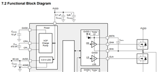

我们使用的是 DRV8329、有一个关于为自举电容器充电的问题。
在数据表中、该方框图未显示内部与 GVDD 二极管串联的电阻器。
此外、电气特性表中的注释2说明了当电容器大于4.7uF 时如何限制电流。  您会如何操作?
谢谢、Keith
    尊敬的 Keith:
    它们会通过在 BSTx 引脚和自举电容器之间放置一个电阻器来限制电流。
    Yara
    集成式自举二极管可以承受的最大电流是多少?
    谢谢、Keith
    尊敬的 Keith:
    该二极管的峰值电流为2.6A
