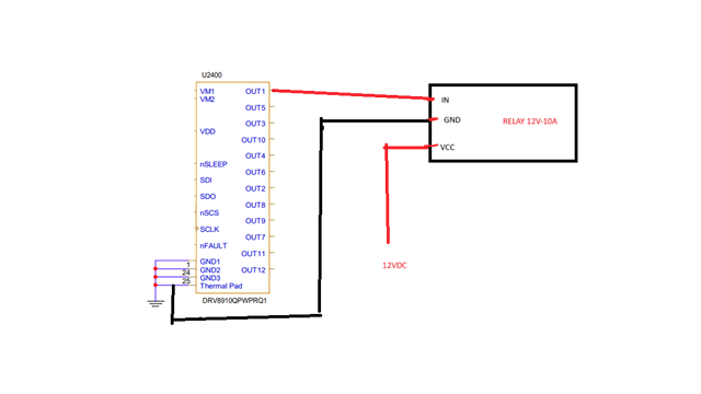

我当前使用的是 DRV8912 连续模式 来控制 A 继电器 和我有一个关切的问题 OLD 检测机制 .
我连接了 HS OUT1引脚 添加至 继电器的信号引脚 并启用了 HB1_HS_EN 位 但是、该驱动程序会报告 OLD 故障 在中 IC_STATUS 寄存器 、我无法使用清除它 CLR_FLT
您能否提供有关如何解决此问题的见解或指导? 非常感谢您的支持
有关设置的信息:
有关寄存器的信息:
OLD_CTRL_1:0x00
OLD_CTRL_2:0x00
OLD_CTRL_3:0x00
CONFIG_CTRL:0x01
    尊敬的 Phan:
    1. 报告 OLD 故障时、您能否在 OLD_STAT_1、 OLD_STAT_2和 OLD_STAT_3寄存器中提供值?
    2. 您是否可以禁用所有 OUTx 引脚上的 OLD 检测并在启用继 电器时测量电流、以便在连接继电器的情况下检查从 VM 到 OUTx 的电流?
