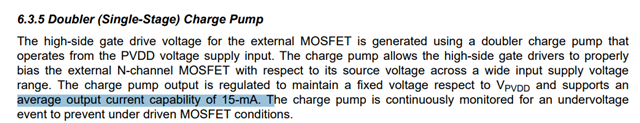

我们使用 VCP 电压来驱动一些外部电路。
在数据表中、它提到了典型输出电流为15mA。
请确认输入范围 PVDD = 8V~18V 时的最小电荷泵输出电流值。
请尽快恢复。
提前感谢您。
Shubham
    感谢您的提问。 如果使用 PVDD =从8V 开始、则7.5mA 是您可以作为限制的最大负载电流。
    如果您需要更大的电流、可以选择使用 DRV8714-Q1。 DRV8714-Q1具有更高的电流能力。
