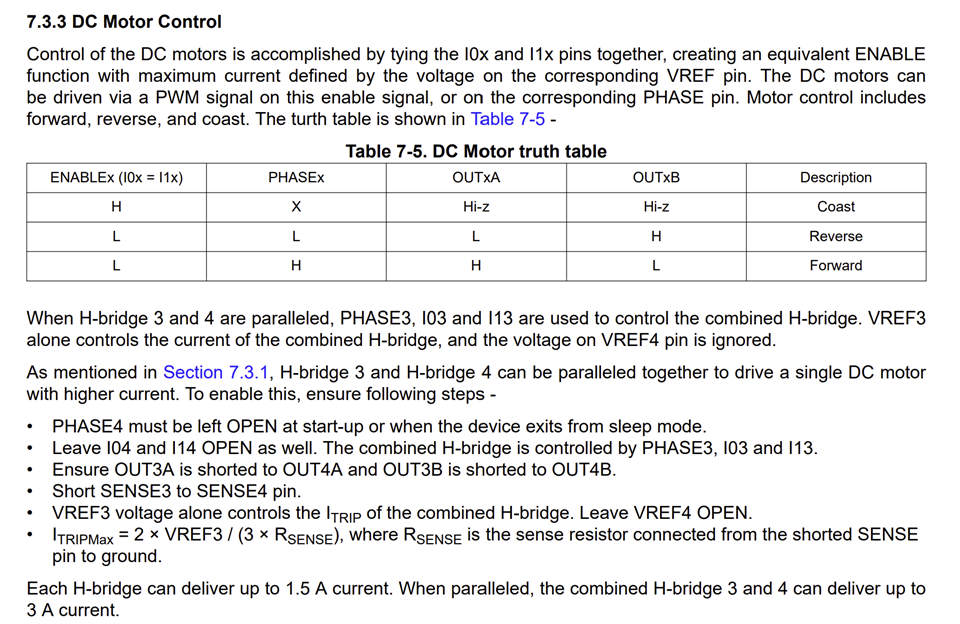

我们是否可以单独并同时操作每个全桥? 因为我需要以不同的 PWM 占空比同时控制四个直流电机

    是的、可通过连接每个 H 桥来控制 BDC 电机、因此可以单独控制其中的四个 H 桥。 请参阅下面的数据表。 关于同时运行的问题、我假设您想同时驱动全部四个 BDC 电机、但使用相同 PWM 频率的不同 PWM 占空比、是否正确? 如数据表中所述、每个 H 桥都可以使用相位和使能型电桥控制进行控制。 请记住每个电机的电机启动浪涌电流和堵转电流以及 IC 随 PCB 环境条件的功率耗散能力。 如果功耗处于工作芯片温度的限制范围内、则可以同时驱动所有四个电机、而不会产生驱动器的 TSD (热关断)问题。

    谢谢你,这解决了我的问题
