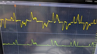

连接了探测单相电流的 BLDC 电机电流波形(黄色曲线)。 绿色曲线是 INA240的电流检测输出。 我想知道电流波形的好坏。 由于我在运行时没有观察到电机发出的噪音、我是否认为驾驶良好且平稳?
我将使用 MCT8316Z 的硬件变体
如果我想临时做电流波形、这都是什么点、我需要考虑以获得更平滑的正弦波形。 以便在更高速度下、这将有助于降低噪声、对吧? 有人能检查一下并告诉我步骤吗?
期待您的快速响应!
Murali C
    您好 Murali、
    您的电流波形看起来不正确。
    您能否检查霍尔信号是否正确连接(来自霍尔的 Ha、HB、HC 信号应与 A、b 和 c 相顺序相同)? 另外、请降低电流限值并验证电流波形是否改善。 您还可以分享您的电机数据表吗?
