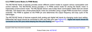

有关 MCT8316ZR 电机驱动器的一些问题:
1.如何将  MCT8316ZR 与开漏数字霍尔传感器结合使用? 您能帮助我理解吗?

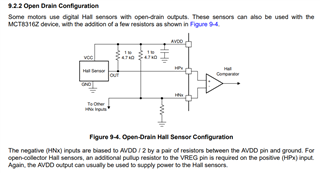

在8.3.2 DS 状态下、HNx 引脚应保持悬空:
但在9.2.2处提到了 Hnx 应偏置

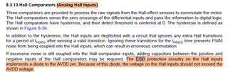

2.如果霍尔传感器由5V 电源轨供电、这是否是 HPx 引脚的问题? 或者霍尔传感器的最大高输入电压必须为3.3V 吗? 本声明中给出了一些提示、但我仍然需要理解:

    1.  具有信号调节和输出功能的数字霍尔传感器可以切换到确定的稳定电平,我们让 HNX 悬空,如果开漏提供参考偏置,如上所述 HNX 数据表是可靠的。
    2.根据推荐额定值、最高可达5.5V

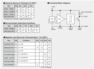

    在电机侧、我们使用 EW-632霍尔传感器:

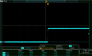

    由5V 电源供电时、霍尔传感器的输出如下所示:
    由于霍尔传感器的内部上拉电阻为~8.6k、HPx 引脚至 GND 的电阻为~ 100k、因此形成了一个分压器、因此可获得4.6V 电平。 (未使用外部电阻器)

    它对于模拟霍尔传感器是正确的、因为它需要 HNx 处的基准。

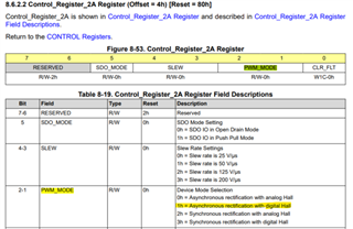

    我们将驱动程序配置为 PWM_MODE:1h 时、第1点得到了澄清
    因此、在此模式下、我们会按照 DS 建议让 HNx 引脚悬空
    对于第2点、我只需要确认、AVDD 电压(3V3)不得仅在模拟霍尔输入模式下被霍尔信号超过、在本例中、通过设置 PWM_MODE 并使用数字霍尔、我们将5.5V 视为限值:
