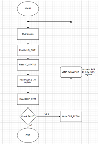

我正在考虑使用 DRV8912来控制继电器。 查看驱动器的数据表后、我在下图中概述了控制过程和故障恢复。 如果您能提供您的评估和反馈、我将不胜感激。

    您的状态机看起来不错、我看不到需要添加或更改的任何内容。
    我对 DRV8912的选择很感兴趣、您是为该器件驱动多个继电器、还是并联输出以提高总电流输出? 如果您在使用这款器件以便将多个输出连接在一起以获得更高的电流、您愿意分享总的预期电流输出吗、我可能会推荐一个更好的解决方案?
