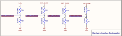

与配合使用的器件 DRV8353RH  栅极驱动器并配置了以下设置:
  • MODE 引脚: 通过0Ω 连接至 GND (6x PWM 模式、图38、第40页)
  • IDRIVE: 连接至 DVDD (1/2A、图39、第40页)
  • VDS: 通过18kΩ 连接至 DVDD (VDS = 1V、图39、第40页)
  • 增益: 连接至 GND (5V/V、图38、第40页)

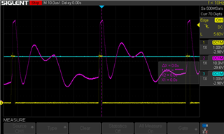

    您好、Akshay、

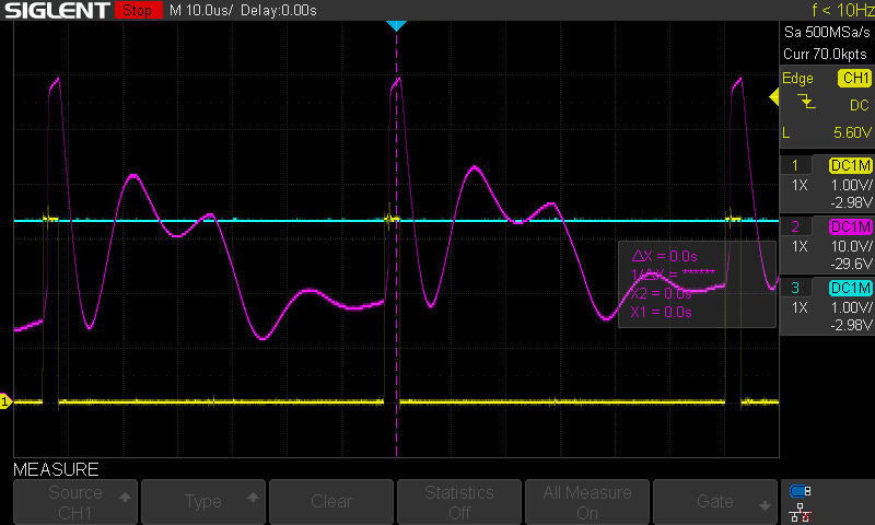

    请查看下面随附的示波器屏幕截图以供参考。
    CH1 (黄色)= INHx
    Ch2 (紫色)= GHx
    CH3 (蓝色)=故障
    我们已将故障引脚的下降沿触发器设置为2.5V、并且在运行期间未观察到任何故障。
    注意:
    我们已将 Idrive 设置更改为300/Idrive  (即、600 mA R31 (DNP) R35 (>500K))。
    这些是 FET (Qgd = 17nC、Trise = 8ns、Qg = 118nC)、如 常见问题解答中所述、我们考虑的 Trise 为100nC。
    IDRIVE = 17nC/100ns = 170mA。
    非常感谢在这方面提供任何帮助:)
    谢谢、此致、
    - Himavanth Reddy

    300mA 会导致 VDS 的 上升和下降斜率分别为56ns 和28ns、这是非常快的、因此建议减小 IDRIVE 设置。
    您能够在波形上进行 VGS 差分测量吗? (GHx wrt SHx)、或者捕获 GHx wrt GND 和 SHx wrt GND 以及 INHx、以便我们可以判断栅极是否打开?
    此致!
    Akshay

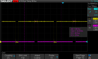

    您好、Akshay、

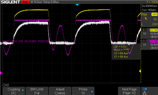

    正如在之前的回复中讨论的、我们已将 Idrive 设置更改为150mA (即通过75K 将 IDRIVE 引脚连接到接地)。
    请查看下面随附的屏幕截图。 (GHx wrt GND (黄色)、SHx wrt GND (紫色)和 GHx wrt SHx (白色))。
    非常感谢在这方面提供任何帮助:)
    谢谢、此致、
    - Himavanth Reddy G
    嗨、Himavanth、
    您是否也要对低侧 MOSFET 进行 PWM 处理? 您能显示低侧 GLx 电压吗? 此外、您能否提供电机电流测量? 高侧 MOSFET 似乎按预期开启、但我正在尝试了解当命令高侧栅极关闭时会发生什么情况。

    尊敬的  Anthony Lodi:
    是的、我已经尝试在全部三个相位上探测 GLx 和 SPx 信号。 我可以看到所有3个相位的两个信号都为0V、这意味着低侧 FET 未导通。
    我已经探测了 INLx 信号、我可以看到具有预期频率的 PWM 信号。

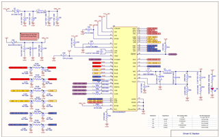

    嗨、Himavanth、
    您能否提供原理图? 您能否在 GLx 引脚与 MOSFET 栅极处探测一下是否存在差异? 您能否提供一个显示 INHx 和 INLx 信号以及 GLx 的波形?
    Anthony Lodi

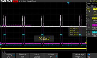

    尊敬的 Anthony Lodi:
    请查找下面随附的原理图屏幕截图和示波器屏幕截图。
    我们已经解决了 DRV8353RH 驱动器 IC、从而消除了冷焊点问题。
    现在、我可以在 GLx 线上看到一些脉冲。
    注:INLx (蓝色)、GLx (紫色)和 SPx (黄色)。 我可以看到 FET 在 PWM 导通周期内开启两次。 我无法理解为什么当 PWM 输入保持恒定时、低侧 FET 的栅极信号会打开和关闭。
    谢谢、此致、
    - Himavanth Reddy G
    嗨、Himavanth、
    感谢其他波形! Im 很高兴您能够转售并在低侧栅极上获得更好的连接。 我怀疑在低侧栅极上获得2个脉冲的原因可能是开关期间噪声可能耦合到 INHx 信号中、从而激活击穿保护、因为看起来输入信号上有相当多的噪声。 您是否可以在测量期间添加 INHx 信号以确认在该信号上看到了什么? nFAULT 是否在任何一点变为低电平?

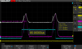

    尊敬的 Anthony Lodi:
    在测试过程中、nFAULT 不会变为低电平。
    这些是 INHx wrt GND 和 INLx wrt GND 的屏幕截图。
    谢谢、此致、
    - Himavanth Reddy Gorla
    嗨、Himavanth、
    这就是问题所在:当 INLx 为高电平时、INHx 为高电平、  在这种情况下、驱动器将防止低侧栅极变为高电平以防止击穿。 要打开低侧栅极、您需要确保在将低侧输入拉至高电平时高侧输入为低电平。
