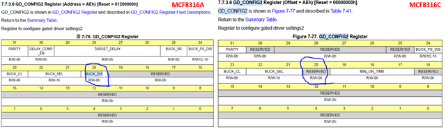

    • 在比较 MCF8316A 和 MCF8316C 之间与降压转换器相关的 GD_CONFIG2寄存器时、我们注意到位配置存在差异(例如、MCF8316A 中存在 BUCK_DIS 位、MCF8316C 中没有 BUCK_DIS 位)。
    • 在 MotorStudio 中、即使 MCF8316C 中不存在 BUCK_DIS、它也不会显示为灰色、看起来是可写入的。 因此、我们怀疑写入保留区域可能导致问题。

    很抱歉我忽视了这一点。 我们是否正在尝试将 MCF8316A 文件加载到 MCF8316C 中? 如果是、则不建议这样做、因为两个器件的寄存器映射略有不同。
    [报价 userid="465179" url="~/support/motor-drivers-group/motor-drivers/f/motor-drivers-forum/1484708/mcf8316c-q1-mcf8316c-target-board-not-recognized-by-motorstudio/5712102 #5712102"]但是、使用 MotorStudio 加载 MCF8316A 配置文件后、FB_BK 和 DVDD 停止输出。
    您能否共享.json 文件?
    谢谢。此致、
    Sachin S.
