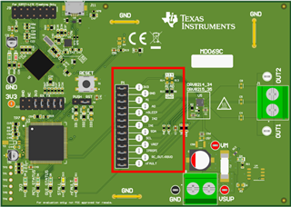

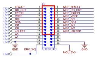

    感谢您的答复。 我又收到一个问题。 通过 I2C 连接到我的 ESP32-S3时、是否有应从 P1主信号接头上移除的分流器? 我在手册中寻找指导、但未能找到任何指导。
    Brandon、您好!
    如果连接到外部 MCU、请移除连接到 MSP430的所有跳线(如下面的红色框所示)。 A0和 A1信号连接到 GND 以设置器件地址。 DRV_3V3为器件上的 VCC 引脚提供3.3V 电压、并由 USB 电源供电。
    此致!
