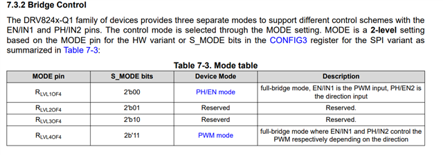

3. 数据表显示、如果硬件版本芯片可调整为 PWM 模式、则只能通过调整硬件版本的 MODE 引脚将 DRV8242-Q1设置为 RLVL1OF4和 RLVL2OF4?
4. 保留模式下芯片的工作状态是怎样的?

    [报价 userid="458432" url="~/support/motor-drivers-group/motor-drivers/f/motor-drivers-forum/1492226/drv8242-q1-drvoff-and-current-scaling-factor 数据表显示:如果硬件版本芯片可调整为 PWM 模式、则只能通过调整硬件版本的模式引脚将 DRV8242-Q1设置为 TLVL1OF4和 RLVL2OF4?[/QUOT]
    这是此数据表的一个已知问题、应在下一次 DRV8242-Q1数据表更新时修复。 将 PWM 模式设置模式设置为 TLVL4OF4。  RLVL4OF4与数据表 https://e2e.ti.com/support/motor-drivers-group/motor-drivers/f/motor-drivers-forum/1426507/drv8242-q1-hardwired-configuration-for-mode-pin 电气规格部分中的 RLVL2相同
    Unknown 说:
    4.  在保留模式下、芯片的工作状态是怎样的?  [报价]
    我们不建议将芯片设置为保留模式状态。 请仅将 MODE 引脚连接至 GND (可以直接连接)或 Hi-Z 引脚(使该引脚悬空)
