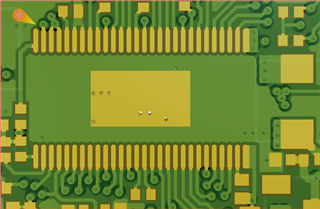

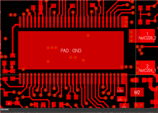

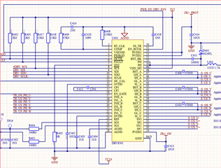

DRV8301芯片开始时工作正常、并在出现数千次 下降后开始显示 GVDD 低电平误差。 我们的原理图和布局如下所示。 有12个 MOSFET (每个高侧和低侧并联2个 MOSFET)。 MOSFET 为 BSC010N04LSATMA1。
C412为25V、C405 16V、C408-C410 50V。 C403 16V、C404 35V。 报告 GVDD 误差后、GVDD 上的电压为零、没有电压超过 C412。 AVDD 和 DVDD 保持正确的电压。 我们更改了 C412和 C405、具有相同的结果。 接地焊盘很好地焊接到电路板上。 我想知道什么样的故障会逐渐导致电荷泵电路终止。 在我们的应用中、我们执行惯性滑行方法、即在电机高速运行时关断所有 MOSFET。 它是否会对自举电容器、电荷泵电容器或内部电荷泵电路造成潜在损坏?

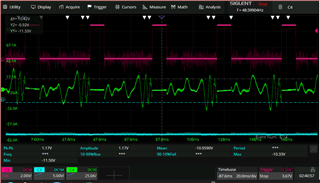

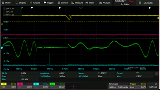

    是的、下面是 GVDD 的采集。 通道2标志信号、通道3 GVDD (差分探头、保留极性)、通道4相电流(B 相)

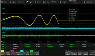

     通道2标志信号、 电荷泵电容上的通道3电压(差分探头、保留极性)、B 相上的通道4相电流

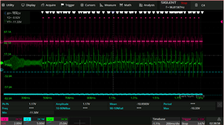

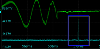

    我在不同的下限情况下捕获了一些尖峰。
      电荷泵电容上的通道1 GVDD (正常可探测)、通道3电压(差分探头、保留极性)、B 相上的通道4相电流

    GVDD 电源在第一次捕获中看起来稳定、但在第二次捕获中下降、这表明存在潜在的欠压情况。 如果 GVDD 间歇性崩溃、这可能表示电荷泵负载过大、电容器性能下降或内部电荷泵损坏。
    此外、电荷泵电容上还有相当大的尖峰、这可能表示电 荷泵正在努力维持稳定的电压。 什么是电源电压。
    在高速滑行期间、较大的反电动势电压会引起电荷泵电路上的应力。 如果电荷泵电容器(C_CP、C_GVDD)过小或老化、则可能无法维持电压、从而导致电荷泵不稳定和 GVDD 欠压故障。
    在滑行事件期间监控 V_CP 和 GVDD、以确认是否发生过压情况

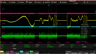

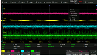

    感谢您的答复。 我从故障电路板上截取了一些数据。 (系统在1000次舍入后正常工作。) 在该板上、自举电容器为100nF。  下面是这个故障电路板上的测量值。
    A 相自举:85nF; B 相自举:86.3nF; C 相自举:357nF;GVDD 电容:7.99uF、大容量电容:1192uF。
    通道1电机 A 相电流; 通道2:标志、通道3电荷泵电容电压、通道4:GVDD。
     当电机在其输出侧有负载时、DRV8301报告了一个栅极电压低位错误。
    当 A 相电流变为零时、系统处于滑行模式。

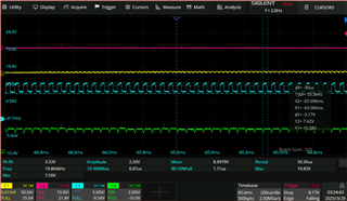

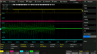

    通道1电机 A 相电流;通道2:标志、通道3 使用自举电容电压、 通道4:GVDD。
    电机和 DRV 9301在电机自由旋转的情况下工作正常;未报告错误。

    尊敬的 Rong:
    自举电容器的值很有意思。 他们尝试仅使用0.1uF 吗? 为什么 C 相选择与 A 相和 B 相不同?
    您能否请客户使用 DRV8300数据表中的以下公式(仍适用于 DRV8301)计算最小 Cbst 值
