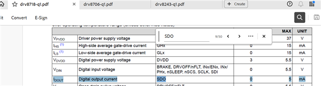

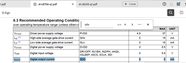

你好、专家
我已看到8718和8706数据表。 我可以在8718和8706数据表中找到以下图片/SDO 数字输出电流。
但我在8243中找不到相关参数。 8243 SDO 输出电流容量是多少?
    你(们)好
    感谢您的提问。 让我们在下周早些时候为您提供反馈。
    感谢您的提问。 数字 IO 输出功能最终与系统设计的 VOH 规范相关联。
    这是 DRV8243-Q1 SDO 引脚 VOH。 建议使用简单的底线、即将 SDO 引脚驱动电流限制到不超过0.5mA。
