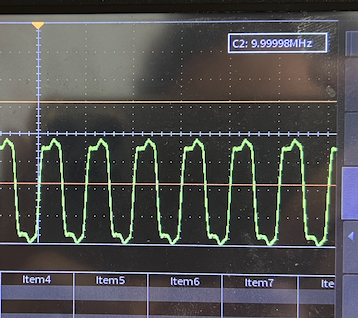

    我现在面临的更困难的问题是、在初始化 ULC1001和启动水清洗模式时、我无法在 PWMB 位置看到波形输出。
    我还 。了时钟输入、具体图片如下:8
    什么情况下 PWMB 没有输出?
    根据 FAE 的建议安排了一次会议。 我们将在该视频中讨论。
    讨论解决了这个问题。 将关闭该线程。
