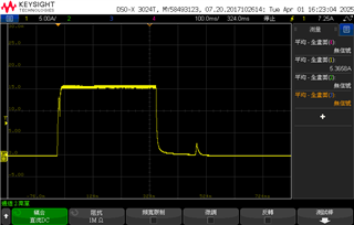

我们在产品中使用 DRV8143-Q1作为驱动器 IC。
在以下情况下会发生芯片烧毁:
  • 使用电磁作为负载 、在低侧配置。
  • VM 电源 : 26–30 V.
  • 驱动电流 :16 A (在此电流下、间歇性出现芯片烧毁)。

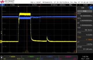

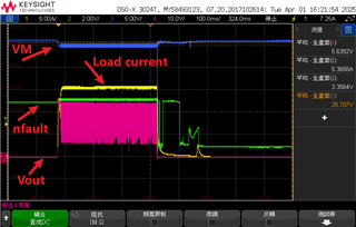

烧毁期间观察到的波形:
  • 虚拟机 :未观察到电压尖峰。
  • 进行了测试 :16 A 持续约200毫秒。
关键问题:
  1. 过流保护 :16 A 驱动电流没有触发芯片的过流保护。 为什么?
  2. 过热保护 :为什么芯片的过热保护功能无法激活?

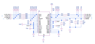

  • 相关电路设计如下所示。
如果您需要更多详细信息、请告诉我!
    尊敬的 Li:
    1. 有多少个装置出现故障?
    2. 如果您能够捕获 VM、OUT1、nFAULT 和负载电流?
    3. 我在 VM 上没有看到大容量电容或0.1uF 旁路电容器。 这些电容器是否在原理图的不同部分?
    4. 你提供的捕获是很难看到,它似乎是非常小。 您能尝试重新上传吗?
    约书亚
    1、试验期间超过6件;
    2.我们最近会做测试;
    VM 上有一个0.1uF 的旁路电容器。
    4.
    尊敬的 Li:
    我们在 VM 上有一个0.1uF 旁路电容器。
    您是否也在 VM 上具有大容量电容器?
    如果您有能力、您能否提供 VM、OUT1、nFAULT 和负载电流的捕捉?
    进行这些测量时、请确保在尽可能靠近 VM 和 OUT1引脚的位置进行测量。
    约书亚

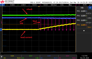

    我们在 VM 上总共有大约330uF 的大容量电容器。

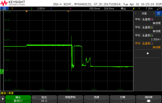

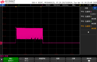

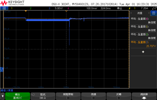

    我上传2个波形。一个在电流上升开始时、另一个在稳定状态。(这些波形 是在20V 电源条件下捕获的、驱动器运行良好)
    我想知道高侧的电流检测电阻器是否具有与高侧 FET 相同的电流容量?
    我不明白为什么芯片 OTP 在这种情况下不工作。
    尊敬的 Li:
    OCP 阈值可能很小、因此某些 DRV8145芯片的阈值可能不是16A:
    我仔细看了一下您提供的第一个捕获、VM (CH3)似乎有一个较大的下降:
    如果我正确地读取示波器捕获数据、这个压降将从~13.4V 下降~18V、这将使 VM 它进入<-1V 区域。 如果正确、则由于 VM 上存在如此大的负电压、器件可能会损坏、这将制动一些内部结构并可能导致 VM 短路、从而导致 VM 引脚烧毁。
    约书亚
    在最新测试中(芯片烧毁)未观察到 Vm<-1V、如 上面的示波器捕获所示。
    尊敬的 Li:
    1. 您是否可以在 VM 的下降沿触发、并获得更放大的此下降捕获?
    2. 在已损坏的器件上、您可以检查 VM 到其他引脚的电阻吗?
    3. 在这个新的捕获中、VOUT 波形没有接地、它在您发送的放大图(500us/div)中。 两个捕获之间的测试设置是否不同?
    4. 对于500us/div 捕获、VOUT 电压似乎低于-0.7V (体二极管)。 为了确保情况不是这样、您可以放大捕获 VOUT 信号的单个 PWM 周期并测量示波器上的最小值和最大值吗?
    [报价 userid="647932" url="~/support/motor-drivers-group/motor-drivers/f/motor-drivers-forum/1492718/drv8143-q1-the-chip-burned-out-due-to-overheating/5744294 #5744294"]我想知道高侧电流感应电阻器是否具有与高侧 FET 相同的电流容量?
    DRV8143-Q1使用电流镜来减小流经高侧 FET 的电流以进行电流调节。 电流镜和高侧 FET 具有相同的电流能力。
    1. 如果这与热相关、您能否告知我您在运行这些测试时用于 DRV8143的设置? 我将看到我是否应该通过热检测完全排除故障。
    约书亚
