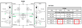

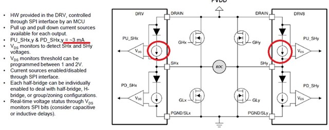

1. DRV8718的在线和离线诊断逻辑是否有区别? 在线诊断过程中、泄漏电流是否也在3mA 周围? 是否不能关闭该电流源?
2、 附件的离线诊断针对全桥、只有 PMOS 的上拉电流源和 NMOS 的下拉电流源被打开。 故障仅为单个开路/对地短路/对电源短路。 如果全桥需要同时检测多个故障、我们是否需要配置 PMOS 和 NMOS 的上拉和下拉电流源?
3、 如果 DRV8718的输出只用于 HSD、如何进行离线诊断? 只需要配置一个上拉电流源还是一个下拉电流源?
4. 客户电路板上电后、DRV8718的端口输出未启用(这些端口也处于打开状态并且未连接到任何负载)。 当电路开路而不是 PVDD=12V 时、测得的 HSD 端口电压为5V。 您能帮助分析一下吗?

    尊敬的 Raymond:
    感谢您的提问。
    1.在开始离线诊断之前、可以根据数据表中的建议禁用半桥序列。
    仅在离线诊断模式期间、才能通过 PU_SHx、PD_SHx 寄存器设置打开/关闭-3 mA 电流源。
    通过退出离线诊断模式、-3mA 电流源不可用。
    2.我不知道 PMOS 和 NMOS 是什么意思。 外部 FET 均为 NMOS。 并且所有外部 FET 在离线诊断期间均关断。
    客户需要执行一次上拉和下拉。 然后、SPI 读取报告根据输出条件(正常、GND 短路等)显示了不同的图形。
    作为附加信息、我们可能建议在判断故障条件或不判断之前重复此测试几次。 该结构能够更有效地抵抗噪声。
    3.请参阅附件。
    e2e.ti.com/.../8311.DRV87xx_2D00_Q1_5F00_Offline_5F00_Highside_5F00_rev2.pdf
    这看起来与弱上拉有关。 请参考该链接。
