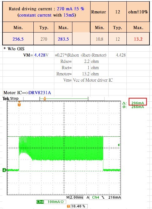

但他们在输出电流中发现了锯齿波、这将导致快门操作异常。
由于竞争对手的 IC G2015开关可以提供平坦的方波输出电流、DRV8231A 是否可以通过 G2015提供相同的输出电流? (请参阅以下测试报告)

快门电机模块上的控制电流波形。

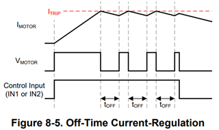

    DRV8231A 器件采用固定关断时间电流调节技术并使用电流斩波来实现高效的电流控制。 这种电流斩波将导致电流波形上升和下降、以保持其设定的电流值。

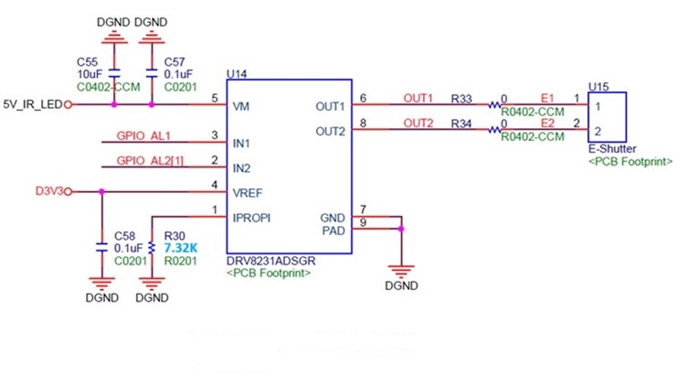

    这看起来是设置 ITRIP = 270mA 的正确设置。
    VREF = 3V
    RIPROPI = 7320Ω
    AIPROPI = 1500uA/A
    ITRIP (A) x AIPROPI (μA μ Ω)= VVREF (V)/ RIPROPI (k Ω)

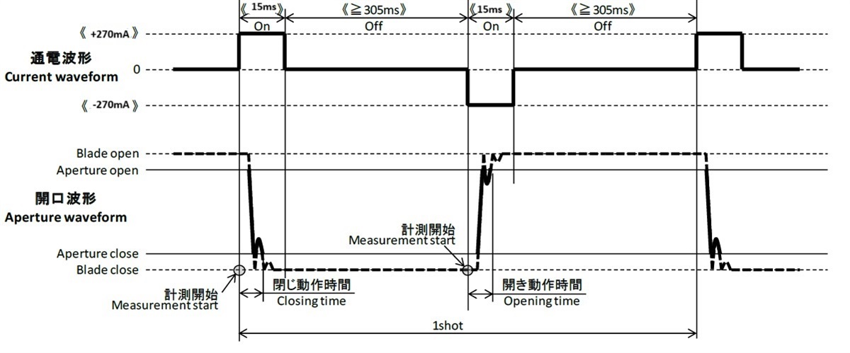

    由于 Ton 时间仅为15ms、因此客户认为测得的输出电流波形为浪涌电流+平均运行电流+失速电流、请参阅数据表第9.2.1.3节。

    遗憾的是、我们没有任何支持恒流控制的电机驱动器。 DRV8231A  主要设计用于基于电压的电机控制、而不是恒流控制。 我们的大多数集成电机驱动器都支持电流调节、使器件能够使用固定关断时间 PWM 斩波方案来限制输出电流。 VREF 引脚可配置电机运行期间的电流调节电平、以限制负载电流。
