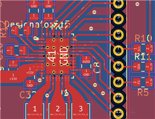

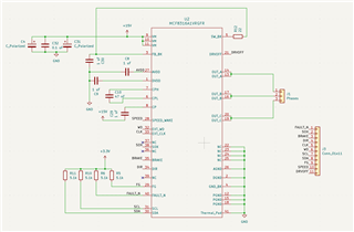

我当时尝试使用 I2C 对 MCF8316A 芯片进行编程、并意识到我一直收到 NACK。 我阅读了一些论坛帖子、并了解到它依赖于 DVDD 和降压输出。 测量这些电压后、我们发现它们都为0V、而 AVDD 正确为3.3V。 您能看到我目前所用的原理图和布局有任何问题吗?

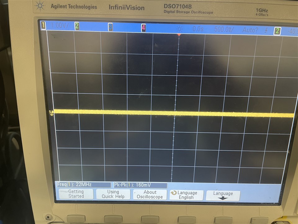

    感谢您的联系。 DVDD 为器件的数字电路供电、如果没有 DVDD、I2C 将无法正常工作。 您能否捕获 FB_BK 上的电压波形? 速度引脚的状态是什么?
    Sachin S.
    您好、
    FB_BK 的电压为0V、如下图所示。
    速度引脚连接到 ESP32、电压为0V。
    AVDD 为3.3V
    在电路板未连接电源的情况下、使用万用表并测试连续性、似乎会检测到 SW_BK、速度和 DRVOFF 引脚是否对地短路。 这些可能是我们将尝试修复的焊接错误。 但是、由于我们已经通过 ESP32从外部将 Speed 和 DRVOFF 拉至接地、因此我认为这两者不应该影响降压输出。 我不确定 SW_BK。
    我初始帖子中的原理图和 PCB 布局看起来是否正确?
    尊敬的 Evan:
    请确保按照数据表建议选择 MCF8316周围的元件(包括去耦电容器值)。 您还可以考虑使用 MCF8316C

    感谢您的帮助。 我们发现这是焊接问题、最终重新订购 PCB 并由其组装。 DVDD 现在为1.53V、FB_BK 约为5V。 如果我们在使其与电机配合使用时遇到更多问题、我会通知您。
