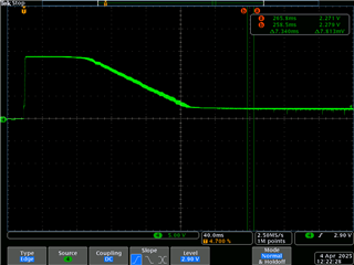

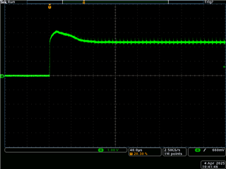

我使用上面的芯片来驱动一个相当标准的 H 桥、但我看到、当我沿任一方向驱动小负载时、只有高侧 FET 才会产生难以置信的热量。 这似乎是由栅极上相对于源极的高侧电压不足引起的。 我在 PVDD 处以+15VDC 为器件供电、在低侧栅极上看到大约15V 的电压。 高侧栅极上的电压、相对于源极、我看到电压超过2伏。 只要我能够测量电荷泵电压、电荷泵电压看起来就很好、我分别使用了数据表中建议的电荷泵电容器0.1uF 值和1uF 值。
值得注意的是、我使用的是芯片的纯硬件版本、并以100%占空比运行、数据表中指出这是可以接受的。
这是导通时高侧栅极相对于源极的示波器屏幕截图:
原理图:
模式:
什么是我的缺失?
Kyle
    所以我做了更多研究后发现、高侧栅极电压实际上确实会按预期出现、但随后会在大约120ms 的时间内衰减。 同时、VCP 非常稳定、没有任何衰减迹象。
    对于将来会遇到这种情况的任何人、我解决了这个问题、就是将 PVDD 连接到漏极、而不是从低得多的(尽管仍然有效)电压为其供电。
    尊敬的 Kyle:
    我认为 MOTOR_RTN 在某处连接到 GND。
    SL1和 SL2不应用于电流回路。 这些输入仅用于电压检测目的、应以开尔文连接方式连接到 MOSFET 源极。
    BR、
    Alex
    RTN 在外部连接到 GND、这些引脚不用于电流、实际上采用开尔文连接。 我通过将 PVDD 和漏极连接在一起解决了问题。
