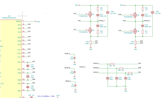

我的系统 设计为处理~80A 电流 、但当电流(IS_A)达到~28A 时、会触发软件过流故障(faultMtrNow.bit.moduleOverCurrent = 1)、未报告故障状态1和 VGS 状态2、我多次检查了系统设置、不 知道是什么原因导致的?
随附我的自定义电路板设置

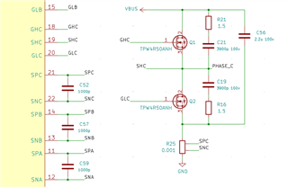

04.分流电阻为0.001 1m Ω

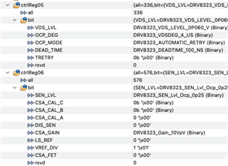

    是的、您是对的、随附 DRV 寄存器设置、VDS 和 SEN 电平均设置为最低值。
    CSA 控制寄存器(地址0x06) = 576
    SEN_LVL =  0.25V (最低)
    OCP 控制寄存器(地址0x05)= 36
    VDS_LVL =  0.06V

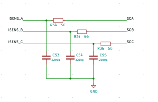

    您认为这是由尖峰引起的吗? 噪音? 如果是、如何防止? 我记得当我使用 Launchxl-F280025C + Boostxl-DRV8323RH 组合时(我现在还没有它)它的作用相似、但那时我只专注于编码而不关注 ADC 读数、所以你能帮助澄清你是否有 Launchxl-F280025C + Boostxl-DRV8323RH 吗?
    下面看一下原理图、它基于 TI 参考设计、您认为是否可以调整低通滤波器器件?

    只需订购一些电容器来调优检测 网络的低通滤波器、希望它能有所帮助!

    通过调整 RC 电路、尤其是电容器值、它可以 大幅抑制 ADC 噪声、我会使用 VDS 来对系统进行最终保护、前线仍然依赖于软件切断、但 要将其设置为比客户输入更高的值(dacCMPValH 和 dacCMPValL)。

    "我可以确认 RC 滤波解决了我的问题。 由于 ISR 例程无法捕获的噪声尖峰、软件过流触发仅发生几次。 但是、至少报告的峰值对用户来说是合理的。 例如、在电流模式下、如果用户将 IsSet_A 设置为30A (全油门)、则报告的峰值为33.59A、35.44A、35.93A……  当软件过流切断(例如、objSets->overCurrent_A)设置为40A 时、系统需要为 dacCMPValH 和 dacCMPValL 增加大约10%的裕度。 如果启用了 FWC、我将相应地进一步增加此值。"
