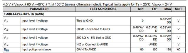

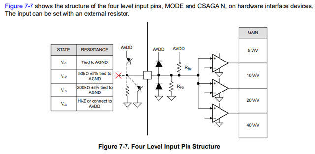

对于四电平输入引脚、IC 内部的上拉和下拉电阻是多少? 您可以在工作台上再次确认吗?
客户发现引脚34 CSAGAIN 为200K 至 GND、最小值0.82*AVDD=0.82*3.3V=2.706V、Ω、但实际结果为2.22V;Ω

    没有问题、但结果与数据表规格不匹配、这就是问题所在。

    我深入研究了这个问题、发现了 RPD 和 RPU 的值。 根据这些值、我看到数据表值与实际值之间存在不一致之处。 我将与设计团队讨论这一点、还会在工作台上进行更多测试。
    到目前为止、我倾向于根据我们看到的内容认为数据表规格是一个拼写错误。 我在我们的设计数据中找到的 RPU 和 RPD 值也可能被错误标记。
    我仍在测试以进行确认。
