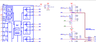

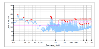

DRV8323HRTA EMI 性能较差、这是我们的原理图。
如何通过更改电路来提高 EMI 性能?
    您好:
    观察到的 EMI 频率是多少?

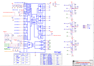

    您能提供完整的原理图吗?
    Yara
    完整原理图如下所示
    是的
    尊敬的 Yan:
    原理图看起来不错、我没有看到任何问题。 您能给我详细介绍一下观察到的 EMI 吗?

    电机工作时、EMI 失败。
    不能添加与电容器 CPH-CPL 串联的电阻器。
    那么、EMI 仅在电机旋转时才存在?

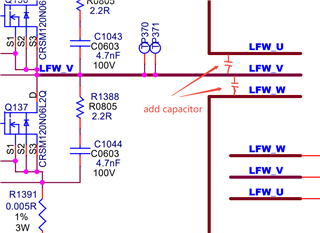

    能否向 BLDC 三相线添加电容器、例如在 UVW 之间添加电容器?
    谢谢。
    是的
    您能否说明在原理图上要添加电容器的位置?
    您是否有 GHx 至 SHx、SHx 至 GND 和 GLx 至 GND 的波形? 您能否使用不同的 IDRIVE 设置提供这些波形?

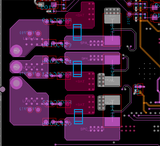

    您是否有可以审查的布局? 通常、EMI 问题可能源于布局。

    电容器按如下方式添加:
    布局如下:

    我们的布局是否存在一些问题?

    您好、Yan、
    我会尝试在 LS MOSFET 漏极和 PCB 底部的+BAT 之间放置三个大约1 μ F 的 MLCC 电容器。
