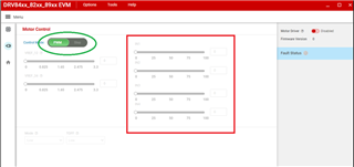

我正在使用 DRV8935 EVM、对其在驱动时的兼容性和配置有一些疑问 单极步进电机 。
  1. 电机是单极步进电机。 是否适合使用 DRV8935 EVM 进行驱动? 如果需要、我可以私下与您分享数据表进行确认。
  2. 在 EVM GUI 中 绿色圆圈部分 似乎用于设置 PWM–这是否正确?
    中的示例 红色框输入 IN1至 IN4 、应如何将其配置为正确驱动电机?

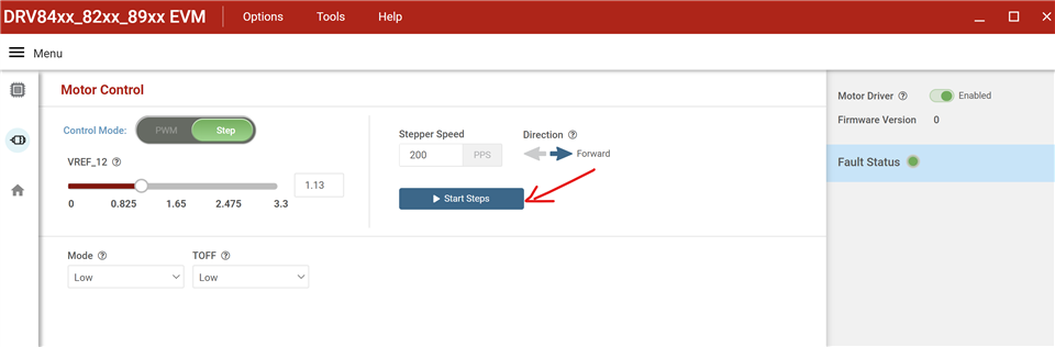

  3. 我尝试在圆圈内的绿色区域中选择"Step"。 电机线圈中心抽头未连接到任何电压、并且电机能够在启动后运行。 这似乎像是 CPU 正在仿真双极驱动方法。 不过、由于所选器件为 DRV89xx (这种器件理论上与这种驱动方法不匹配)、为什么电机仍然能够运行?

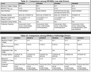

  4. 随附的文件提到了两种单极驱动方法:低侧驱动器和半桥驱动器。这两种方法之间的主要区别是什么?

    在 EVM GUI 中、是 绿色圆圈部分 似乎用于设置 PWM–这是否正确?
    中的示例 红色框输入 IN1至 IN4 、应如何配置这些驱动器以正确驱动电机?
    PWM 用于通过每个半桥和 PWM 控制来驱动有刷直流电机。 对于步进电机、必须选择以下选项。
    Unknown 说:
    我尝试在绿色圆圈区域中选择"Step"。 电机线圈中心抽头未连接到任何电压、并且电机能够在启动后运行。 这似乎像是 CPU 正在仿真双极驱动方法。 不过、由于所选器件为 DRV89xx (这种器件理论上与这种驱动方法不匹配)、为什么电机仍然能够运行?
    这是因为在全步进模式下、两个绕组同时通电、因此中心抽头将(几乎)处于相同的电势、并且不会有任何交叉电流(除了由于绕组的潜在不对称而产生的小电流除外)。 因此在全步进模式下、单极5线电机将与双极驱动器搭配使用、且中心抽头保持未连接状态。 虽然这并不完美、但它在大多数情况下都可用。
    典型的单极电机线圈仅需要 LS (低侧)驱动器。 公共导线通常连接到+ve 电源。 优点是成本低、因为只需要 LS FET。 当电流斩波用于调节时、半桥驱动器非常有用、可帮助实现快速电流衰减、尤其是在微步进时。 与简单的 LS 驱动器相比、在所有衰减模式下、控制这些模式也变得更加复杂。 谢谢你。
