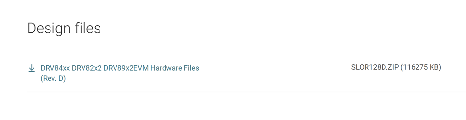

    EVM 硬件 Altium 文件可从 EVM 网页 https://www.ti.com/tool/DRV8462EVM 下载。 EVM 硬件使用24V VM 和每相电流设置5A 进行了测试、没有热问题。 但这不适用于48V VM 和每相5A 电流设置。 在这种情况下、您应该考虑采用 DDV 封装且具有外部散热器的 DRV8462。

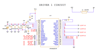

    同时、我将添加硬件原理图的屏幕截图。 如果有必要添加 PCB 布局以供审核、请告知我们。

    原理图看起来正常。 即使设置为低电流、DDV 也必须与散热器一起使用。

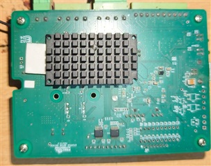

    您好 Murugavel、

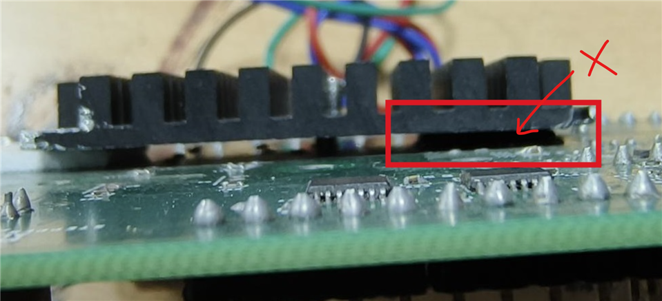

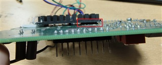

    请查看所附的散热器安装图。 保持输出似乎仅激活了1到2秒、之后发生了 OTSD (过热关断)。 清除故障状态后、驱动器恢复正常、但随后再次进入 OTSD 状态。 目前、我们没有可用的温度测量设置。
    Sugadev
    您好、Sugadev、

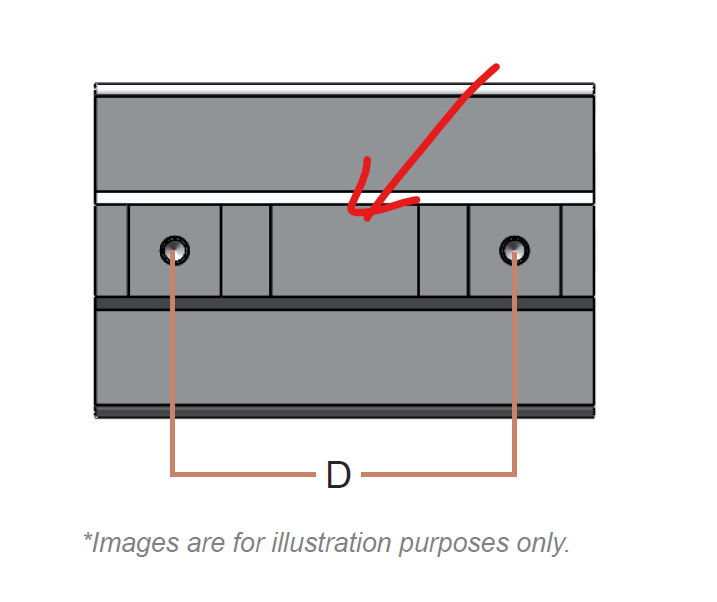

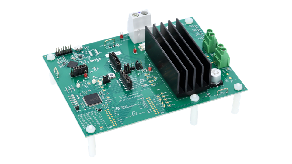

    感谢您发送编修。 散热器似乎已放置并粘在 IC 顶部、而没有使用螺钉固定到 PCB 上。 这无法保证与散热焊盘正确连接、尤其是当散热器只是一个平坦的表面时、在大多数情况下会出现热界面故障。
    我们的 EVM 中使用了连接的散热器、经测试可在24V 和10A 设置下运行。
     e2e.ti.com/.../2018.ATS_2D00_TI10P_2D00_519_2D00_C1_2D00_R3.pdf
    您可以看到、它有一个投影表面、可正确连接驱动器 IC 的顶部散热焊盘。 请参阅下面的。
    根据您的图像、驱动器朝向散热器的边缘。 这在机械方面不是最佳做法。 散热器的中心必须位于 IC 顶部、以及散热器和 IC 之间的接口处、散热器不得有任何油漆-必须有干净的裸金属、并使用用于完全表面接触的热传导膏牢固地压在 IC 散热焊盘上。 否则、产生的热量无法通过散热器耗散、从而导致 TSD。
    此致、Murugavel

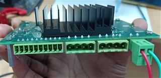

    您好 Murugavel、
    我们已将散热器更换为与您提到的类似的散热器。 驱动器现在朝向散热器的中心、它是粘合剂型散热器。 在保持状态下、我们可以感觉到电机处于保持状态、并且没有故障。 然而、当我们开始驱动 STEP 脉冲时、OTS 故障会立即发生。 原因可能是什么?
    Sugadev
    您好、Sugadev、
    OTS 故障指示芯片温度超过 TOTSD 温度。 当驱动器 IC 耗散大量功率且无法有效地从 IC 中消除热量时、就会发生这种情况。 为了 在 IC 金属散热焊盘与带有导热膏的散热器之间实现正确的金属到金属的热传导界面、建议。 粘合剂型散热器与金属之间的散热器性能不符。
    我们提供 VREF = 0.792V、VM 电源电压= 24V、并设置CONTROL10_REG.ISTSL为0x80以获得50%的输出电流。 我们使用 DDV 封装。
    测试条件是否与上述相同? 假设运行电流为2.4A、保持电流为1.2A (ISTSL = 50%)。 因此、与运行模式相比、保持模式不会耗散那么多的功率。 驱动器 IC 在 DRV8462VEVM 中使用10A 步进电机和24V 电源进行了测试、没有问题-如下图所示安装的金属对金属表面贴装热 传导膏、并固定在 PCB 上以实现出色的热传导。
    使用更快的 SR 和 STRC 衰减模式有助于在电机运行期间更大限度地降低功率耗散。 谢谢你。
    此致、Murugavel

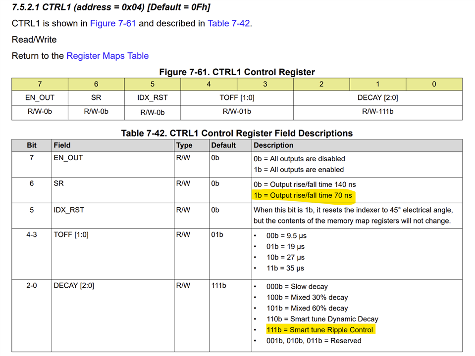

    我们在 CTRL 1寄存器中使用默认值进行配置、并提供 VREF = 0.758V、电流设置= 1.07A
    获得故障错误寄存器值后、
    故障寄存器= 1000 1000
    DIAG1寄存器= 0000 0000
    DIAG2寄存器= 0000 0000
    DIAG2寄存器= 0100 0010
    如果我们观察这些寄存器值、故障寄存器中会设置 OCP 故障位、 但 DIAG1寄存器中不会出现相应的故障。
    Sugadev
    您好、Sugadev、
    感谢您查看和分享信息。
    如果您设置 VREF = 0.758V、则当前 IFS 将为2.3A。您是否修改了 TRQ_DAC CTRL11寄存器以获得1.07A 电流?
    如果存在 OCP、DIAG1必须显示特定的故障、是 HS 还是 LS FET 以及哪个(s) FET。 不确定器件是否已损坏。 您是否尝试使用多个器件来验证故障? 谢谢你。
