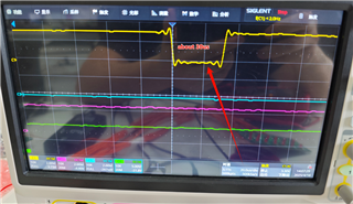

根据手册中的电路正时要求:
  1. 向 VM 和 VCP 施加12V 电源以触发 POR (上电复位)。
  2. NFAULT 被拉至低电平超过3.5ms 后:
  3. 睡眠时30 μs 的低电平脉冲会将系统复位。
问题:
为什么不发布 NFAULT?
情况2:
如果上述步骤3中 SLEEP 的低电平脉冲更改为70 μs 进行复位、则 NFAULT 将被拉至高电平超过100 μs、然后再次拉至低电平。 为什么?
    您好、David:
    对于情况1:由于 nFAULT 引脚在 nSLEEP 脉冲之后未恢复、因此这可能是 VCP 或 VM 欠压故障。 这不是基于您的第一次捕获、因此您可以监控 VCP 以检查引脚上的电压是否比 VM 大约大5V?
    我还建议在此测试期间将 DRVOFF 保持为高电平、以防输出导致故障出现。
    对于情况2:在 nSLEEP 引脚被拉至低电平70us 时、这可能会使器件进入睡眠模式、然后器件执行唤醒例程、这就是 nFAULT 引脚再次变为高电平然后变为低电平的原因。
