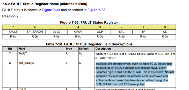

尊敬的团队:
SPI_ERROR 寄存器是否指示任何其他故障? D/S 有2个误差作为示例。
Yuto
    Hi Yuto - San、

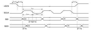

    感谢您的提问。 SPI-ERROR 位将指示是否 满足以下任何条件。
    1 - 当 nSCS 引脚变为低电平和高电平时、SCLK 引脚必须为低电平。
    2 -  nSCS 引脚在两帧之间的高电平时间至少应为500ns。
      必须发生完整的16个 SCLK 周期。
    4 -  如果发送到 SDI 引脚的数据字少于16位或多于16位、则会发生帧错误并且数据字会被忽略。

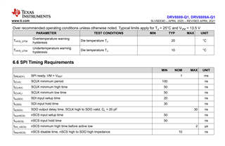

    5-  应遵循时序规格。
