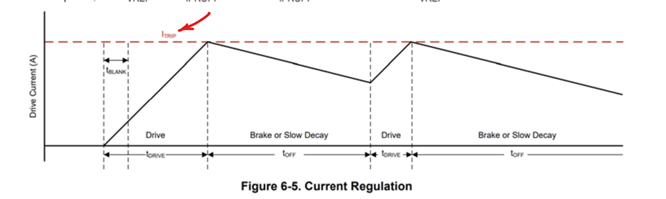

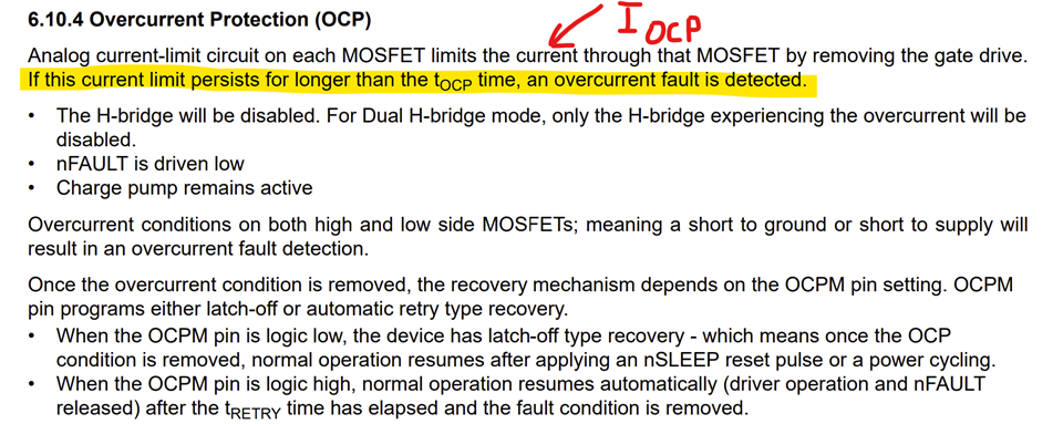

    基于 RIPROPI 和 VREF 的负载电流调节和过流保护 OCP 是该器件的两种不同功能。 数据表的 OCP 部分介绍了 OCP 的工作原理。 请参阅下面的。 对于双路 H 桥运行、IOCP min 为8A。您的想法是正确的。

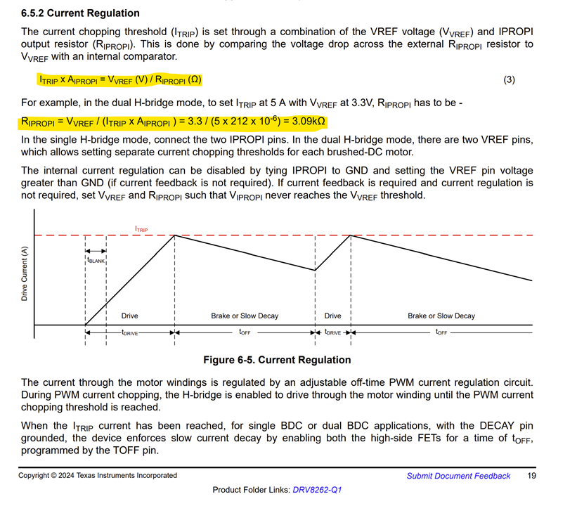

    若要将负载电流调节为所需的值、请参阅数据表中的"电流调节"部分-以下代码片段。 电流调节不会在 nFAULT 引脚上显示故障。

    Itrip 用于电流调节。 请参阅下面的代码片段。 负载电流将调节到您设置的水平、0.68 A (即使握住轴)。 如果您使用电流探头查看电流波形、您将看到这种情况发生。 在这种情况下、驱动器将继续工作。 这不会触发 OCP 过流保护并将输出设置为高阻态。  仅当负载电流超过 IOCP 的时间长于 tOCP 时、才会发生 OCP。
    如果要使用该驱动器进行 BDC 电机失速检测、可以使用 RIPROPI 电压和比较器从外部进行设计。 您可以设置要禁用输入控制的阈值电压值。

    如果需要特定的 Itrip 电流、使用的 Rsense 必须尽可能与计算值相同。  RIPROPI = VREF/(ITRIP x AIPROPI)= 2.02/(0.84 x  0.000212)= 11.3 kΩ、这是许多供应商提供的标准值。
