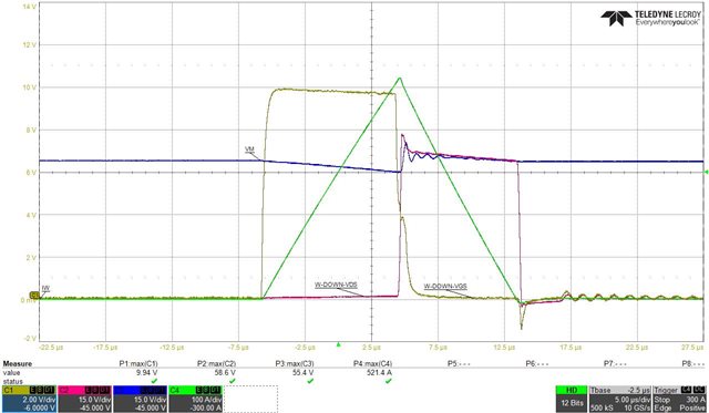

客户发现、通过 V-W 相和 U-V 相位之间的短路进行预短路时、器件出现故障。
到目前为止、在客户电路板上进行相间短路后发生了4个器件故障(无 SOA/SOB/SOC 输出)。
-通过 A-B-A 交换,系统正常运行与新设备。
-在 SOx 和 GND 之间进行阻抗测量。 无论是 NG 还是 Good 部件、其电阻约为270k Ω。
寄存器设置:
OCP_MODE:01b (自动重试)
tOCP_DEG:10b
OCP_ACT:01b
VSEN_OCP:01b
执行短路测试后、会触发以下寄存器并指示 FAULT 信号。
CH1:VGS_W、CH2:VDS_W、CH3:VM、CH4:IV 至 Iw 短路电流
在此波形之后、SOA/B/C 没有输出。

    您好、Brian、
    以下是我发现客户可以尝试的一些事情。
    1. 客户是否尝试使用不同的 Rsense 值? 例如、他们尝试了 将0.1m Ω 电阻用于检测电阻。 目前、原理图显示了用于电流检测的0.2m 电阻器。 (0.0002 Ω* 550A)= 0.11V、可接近 Vcom 的最大值、共模输入范围。
    2.尝试通过 SPI 降低 VDS_LVL 阈值。 为 VDS_LVL 尝试不同的较低寄存器值。 我认为、如果您能够以这种方式尽早发现故障、则可以使用该下限阈值来防止损坏。
