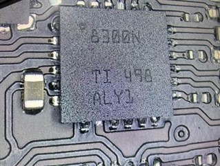

通过使用 DRV8300NRGER/QFN-24、客户质量分析发现该芯片在内部集成了二极管。
根据规范、DRV8300NRGER 不在内部集成二极管。 这是什么原因?
移除电路板上的外部二极管后、它不受影响。 正常情况下、二极管在移除后会受到影响。

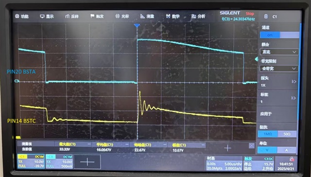

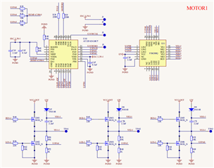

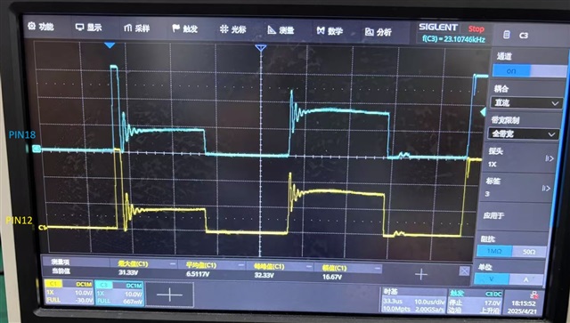

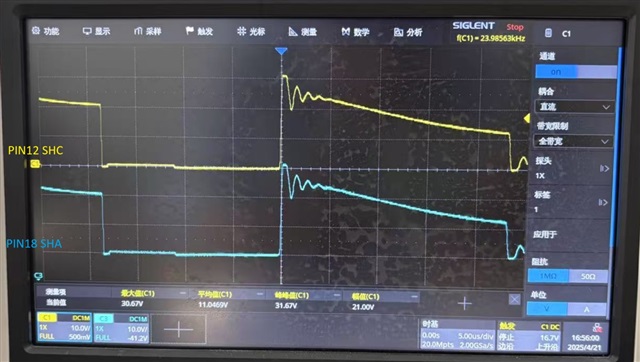

    我们将 FD6288Q 替换为 DRV8300N、
    卸下二极管时、FD6288Q 电路板将无法工作。
    但 DRV8300N 电路板仍将正常工作。
    测试点如下图所示:

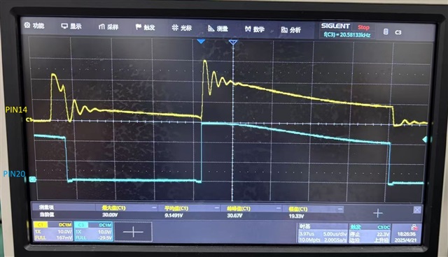

    以下三个图像显示了电路板上二极管的测试波形:

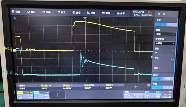

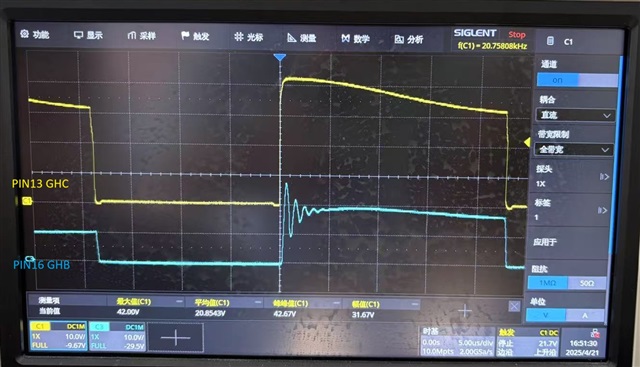

    以下三个图显示了从电路板上移除的 D16二极管的测试波形、但仍能正常工作。 此时、它不应正常工作。
    嗨、Reed、
    感谢您的测量。 我们已向客户申请返厂维修、以供进一步分析。
    客户是否具有三通道或四通道示波器?
    客户是否能够 在同一相位以一个波形为两个或三个开关发送 BSTx-SHx、GHx-GND、SHX-GND 的波形? 一个带二极管、另一个没有二极管? 这将使比较变得更容易一些。 尽管 栅极似乎能够从最后2n 波形完全导通。
