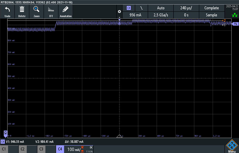

    50 mA 的 Itrip 设置位于该器件的 Itrip 设置的极端低端、最大 IFS 设置为1A。DRV8899-Q1是1A 器件、无法在量程的底端提供所需的精度、因为失调电流将占主导地位、并且器件间的差异将很明显。 什么是要求 IFS = 50 mA 的最终应用? 我们是否有具有 L 和 R 值的步进器数据表? 客户采用的测量方法是什么? 是否进行了波形捕获? 谢谢你。

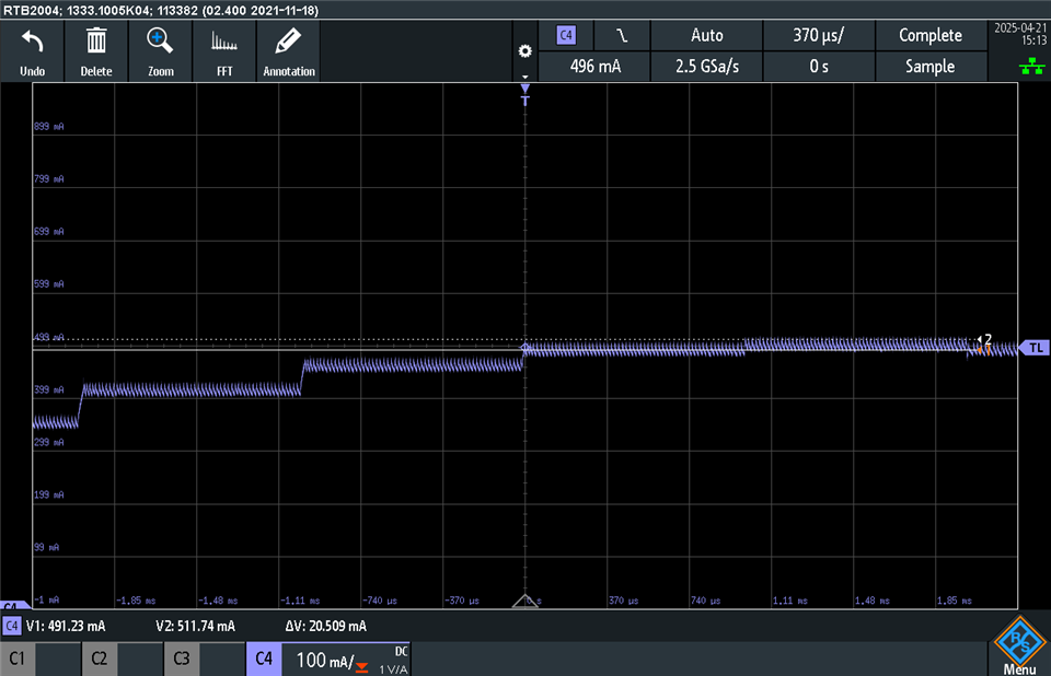

    请参阅下面在100%最大值时捕获的波形为、IFS = 1A、展示了38 mA 处非常接近预期值 (19mA + 2% ITRIP)的纹波幅度。

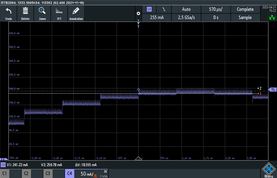

    请参阅下面在最大 IFS 50%、IFS = 500 mA 时捕获的波形、其中显示了~ 20 mA 处的纹波振幅、该振幅非常接近预期值。
    请参阅下面在最大 IFS 的25%、IFS = 250 mA 时捕获的波形、其中显示了~ 19 mA 处的纹波振幅、 该振幅非常接近预期值。

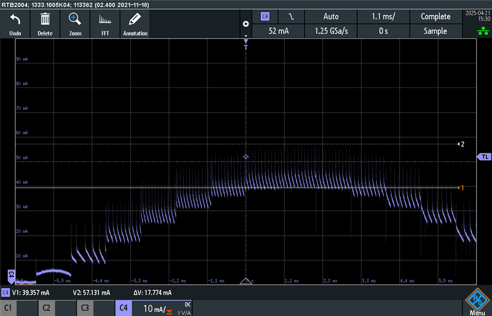

    我使用我的样本设置了 IFS = 50 mA -请参阅下面的捕获结果。 纹波为~μ V 18 mA。
    此致、Murugavel
