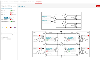

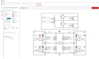

我的客户正在测试 DRV8718S-Q1EVM、遇到了以下问题、您能帮您分享一些意见吗? 谢谢。

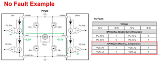

1. (无故障)客户在 HB1和 HB2连接电机、发现 VDS_H1、VDS_L1、VDS_H2 、VDS_L2  的状态不正确、与文档中定义的状态不同、如下所示。

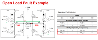

2.(开路负载) HB5和 HB6未连接电机、输出为开路、VDS_H1、VDS_L1、VDS_H2 、VDS_L2的状态 也不正确、与文档中给出的定义不同
我是否可以知道如何实现符合真值表文档的输出?

    尊敬的 Ivy:
    客户是谁、应用程序是什么?
    我假设他们使用的是 EVM。 他们可以在 SHx 上出现电压后进行检查吗?
    他们是否还可以检查寄存器映射页面以查看其是否与 GUI 页面相匹配?
    寄存器映射是否定期更新?
