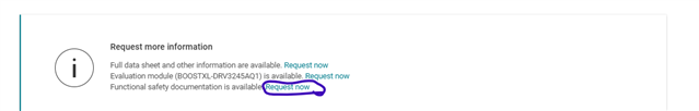

我们正在寻找 DRV8305的替代产品。 DRV3245在合适性和所需的 ASIL-A 方面似乎是一款
为了正确起见、我需要 DRV3245Q-Q1的 FMD、我在提供的安全文档中找不到该 FMD。
 DRV3245Q-Q1是否提供 FMD?
DRV8305呢-是否提供适用于该芯片的 FMD? (为了询问)
Marc
    您好:Marc、
    感谢您联系我们! DRV3245的安全文档可根据保密协议获取、并可通过"申请更多信息"部分下的器件产品页面申请。
    DRV8305未提供适用于该芯片的 FMD。

    我已经有 DRV3245的安全文档。 很遗憾、FMD 不是它的一部分、我可以说。 我希望、我没有错过任何节目。 为了以防万一、请您向我指出正确的方向。
    由于我们的产品已量产、我可以想象 DRV3245可以作为 DRV8305的直接替代器件。 此外、现在已建立 ASIL-A、但以前并非如此。 因此,一个 FMD 将是相当有帮助的。

    您是否了解了 DRV3245 FMEDA? 这提供了块区域和故障模式以及用于检测故障的安全机制的详细细分。 FMEDA 确实包含的信息比您可能需要的信息更多、因为它针对 ASIL-D、但希望足以满足您的要求。
