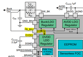

大家好、我正在尝试组装和使用 MCF8315A 电机驱动器 IC。
芯片电压为8V、功耗小于2mA、但不会运行。 AVDD 在输出电压为3.3V 时保持稳定。 芯片不会响应任何 I2C 命令。 我们将 SPEED/WAKE 引脚拉至高电平、因此、芯片保持睡眠模式不会出现问题。 提供以下信息的任何帮助都将是有用的。 当前 PCB 配置应遵循数据表中有关无源器件布局和布局指南建议的基本要求。
我们已经能够验证我们可以使用 MCF8315A EVM (使用 MCF8316C 芯片)移动电机。
能不能有人协助我完成我们的设计?

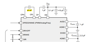

对于建议的电容器连接、我们遵循以下列表:
DVDD -> DGND (2.2uF)
CPL -> CPH (47nF)
VM -> CP (1 μ F)
VM -> PGND (>10 μ F)
VM—> PGND (0.1uF)
AVDD -> AGND (1uF)
未使用外部降压稳压器、因此没有为这些相关 BK 引脚放置元件。

    您好、Michael:
    感谢您联系我们。 我怀疑器件的 DVDD 可能无法正常工作。 原因是您未使用外部降压稳压器、因此 FB_BK 节点可能未通电。 器件的 DVDD 源自 FB_BK、并为 MCF 内部的数字电路供电。 因此、如果 DVDD 未启动、器件不会响应任何命令。
    我建议您从外部为 FB_BK 提供3.3V 电压(直接从 AVDD 或外部源)。 器件应通电。
    请告诉我这是否有效。
    谢谢。此致、
    Sachin S.

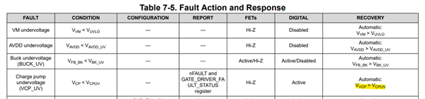

    使用降压稳压器和外部电源成功供电。 芯片正在响应、我收到了 BUCK_UV 误差、尽管现在收到 VCP_UV... 我不太确定为什么 BUCK_UV 交换了 VCP_UV。 正在验证电荷泵电路是否正确...

    您好、Michael:
    这种情况极不可能发生、因为 VCP_UV 的恢复是自动的。 是否可以共享 VCP 引脚上的波形? 您还能分享一下您的设计、以便我可以回顾一下可能导致这种情况的原因吗?

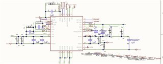

    Sachin S.
    嗨、Sachin、很抱歉稍后的回答。 学期末开始、我们将收集原理图。VCP 保持在电源电压范围内。 我们还将电源电压增大了2倍、即 VCP 比电源电压高大约10%。
    您好、Michael:
    别担心。 我看到您的原理图在 CPH 和 CPL 之间有一个1 μ F 电容器。 这是有意的吗? 因为数据表中的建议为47nF。
    Sachin S.
