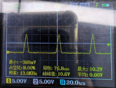

您好、
在 DRV8145中、当输入频率为12.8kHz、占空比低于30%时、实际测量的输出占空比仅为8%、如以下波形所示。

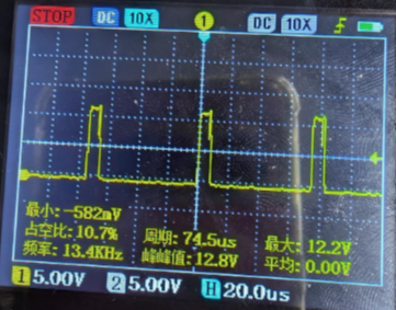

μs 怀疑压摆率会影响该结果、因此我们将其调整为20V/μ s、这似乎改善了问题。

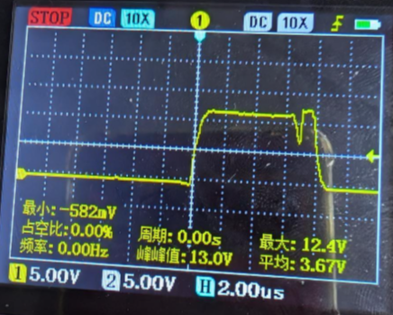

但我们注意到、输出波形现在呈现出压降现象。 是否有任何其他方法可以进一步改善这一点? 谢谢。
    尊敬的 Che:
    您使用哪种控制模式?
    您能否提供以下 IN、VM、VCP、DRVOFF 和 OUTx 的捕获结果、以显示与其他信号和 OUTx 信号的关系?
    您还能否检查 IPROPI 的值以查看 IPROPI 是否达到设定的 ITRIP 值?
