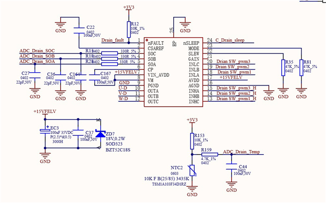

您可以帮助查看原理图吗?
    您好:
    我注意到这个原理图上的唯一一点是 AVDD。 这里有15V 网络名称。 AVDD 还应将电容器连接到 AGND 引脚。 如下表所示。
