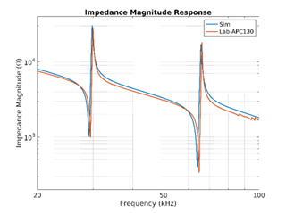

    还有其他方法可以测量 LCS 的阻抗响应?
    因为即使在 GUI 中、我也可以通过选择任意频率范围并将校准设置为 Zmin 来找到一种较低阻抗频率的方法。 如果校准结果频率位于范围内、我们应将其视为谐振频率之一、并使用相同的技术来找到远谐振频率。 这种方法是否可有效选择 LCS 的谐振和远谐振频率? 这种方法是否存在任何潜在风险?  根据我的理解、我们只使用这些数据即可校准 LCS、以实现出色的清洗性能。 此数据是否足够、或者我们需要整个阻抗响应数据进行校准?
    您是否还可以分享  LCS-FL-RNG15的阻抗响应详细信息(图)、能否建议一种详细查找任何其他机械系统温度斜率常数(如果使用)的方法?
    Selvaganapathi K
    使用阻抗分析仪或类似的测量工具是最直接和最直接的方法。 您可以使用 GUI 来获得最低阻抗频率、但有时我们仍然需要使用阻抗分析仪来进行验证和调试。
    有关阻抗响应图、请参阅上面的。
    有关温度斜率常数的详细信息、请参阅 ULCP1001Q1数据表中7.6.5.2温度校准的部分。
