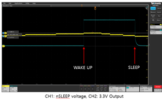

我的客户测试了  DRV8329AEVM、测试结果显示 在 nSLEEP 电压电平1.6V 下唤醒、并在1.2V 电平下进入睡眠模式。
客户想要检查 DRV8329AEVM 的典型唤醒电压。
您能否就此分享更多详情??
  • 测试用途:检查 DRV8329AEVM 的典型唤醒电压电平。

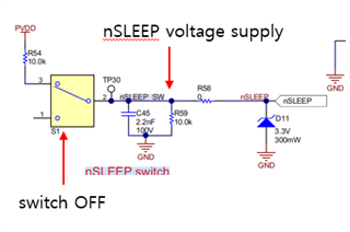

  • 测试条件: -电源条件:对 PVDD 电源和 nSLEEP 电源使用单独的电源
    - PVDD 电源12V
    - nSLEEP 电压:1.2V 至1.6V 变化
    ㄴnSLEEP 关闭后连接单独的电源
  • 测试结果: 在1.6V nSLEEP 电压电平下唤醒并在1.2V 电平下进入睡眠模式

    "开/关"在保证的电压级确实有效。 如果 nsleep 电压低于0.8V、则可以保证器件将断电、如果 nsleep 电压高于2.2V、则可以保证器件上电。
    尽管在测试期间、您会看到1.2V/1.6的导通/关断、但这不能用于保证导通/关断
