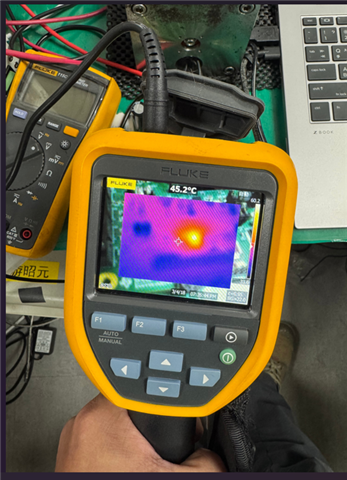

我的 Cuatomer 使用 MCF8329EVM 进行一些测试。
产品是泵、规格为 48V@400W
但下面有一个问题、
1. 风扇启动不平稳,发出咔嗒声,并在重新启动之前间歇性启动。
2. 启动电流约为2A。 这是正常的吗? 可以通过 GUI 限制它吗?
3. IC 工作温度在55°C 左右,其空载条件。  这是正常的吗?
4.客户希望使用该器件设计2.2KW。 有效吗?

    您好、Sachin、
    您能帮助回答第一个问题吗? 连接方式是 EVM 的温度 pic
    尊敬的 Jimmy:
    感谢您分享详细信息。 您能否共享当前配置的.json 文件?
    Sachin S.
