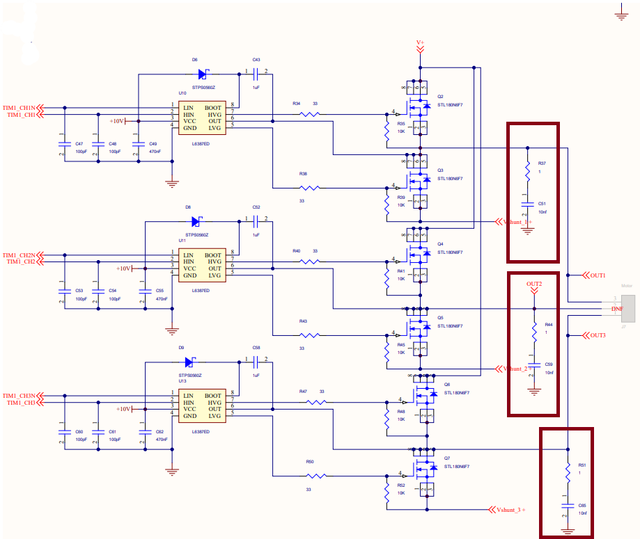

我注意到在大多数电机控制器中、开发人员在 FOC BLDC 电机控制器中的每个相位的输出中都添加了电阻器和电容器。
您能帮助 MW 解决这个问题吗、我该如何计算这些问题。 它们在驱动器电路中的原因和位置。
在下面的电路中、我突出显示了放置在输出端和下面的电阻器和电容器、我分享了 LMG2100R026的原理图。 请仔细研究一下。
Madhav Parashar
    尊敬的 Madhav:
    这可能是一个 dv/dt 滤波电容器、用于减慢施加到绕组上的开关节点电压压摆率。 有关更多信息、请参阅有关此主题的在线资源。
    请参阅 TI 参考设计链接:
    https://www.ti.com/tool/TIDA-010936
    您可以将此设计用作  采用 TI 器件 LMG2100x 的三相电机驱动应用的原理图和布局参考。
