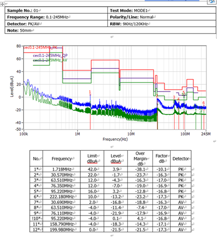

我们使用的芯片是 ‌DRV8329AQRGFRQ1 ‌。 在 EMC 传导发射测试期间、电压法和电流法都显示出过多的发射 ‌95.2 MHz ‌。
即使电机停止、问题仍然存在。 仅当 ‌DRV8329AQRGFRQ1的睡眠引脚被禁用 ‌该频率是否消失。

       电机 停止的含义 是        启用了芯片的睡眠、  电荷 泵 正在 工作、       不 发出 MCU 的 PWM、 并且       电机中没有电流。  我们 认为 它 可能   与  电荷 泵有关。

    您好: 如      上面的测试图所示、           超出了95.2 MHz 的峰值和平均值。  该 芯片  用于  车辆中 、且 汽车   对  EMC 有严格的要求。  因此、 我  想  知道 可能的 解决办法。

    我将尝试使用一个1-5 Ω 的小电阻器与电荷泵电容器串联。

    如前所述、如果电流受到轻微限制、您可以使用一个小型串联电阻器。
    我还会确保 DRV 本地有适当的去耦电容器。
