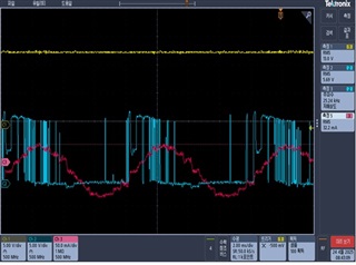

我测量了 EVB 板、控制器以及 A 和 B 电机的 A+输出引脚和电流波形。 您可以检查该文件吗?
我注意到这里有一些奇怪的东西。 在输出波形的末尾、EVB 板和控制器之间的差异很明显。
这是称为 BEMF 的器件吗? 但我不确定这意味着什么。 您能解释一下我的控制器波形的问题吗?

    假设这是使用的步进模式、两个电流波形看起来都不适合全步进模式驱动。 波形 EVM 和您的控制器在电机绕组上是否都具有相同的100nF 电容器? 它们是如何连接的?
    下面是全步进电压和电流波形的示例-红色和蓝色是显示斩波电流调节的电压、黄色和绿色是电流 A 和 B。这种情况下使用的是其他驱动器器件、如示例所示。
    对于失真的输出波形、失速检测的扭矩计数将不一致、无法可靠地检测失速。

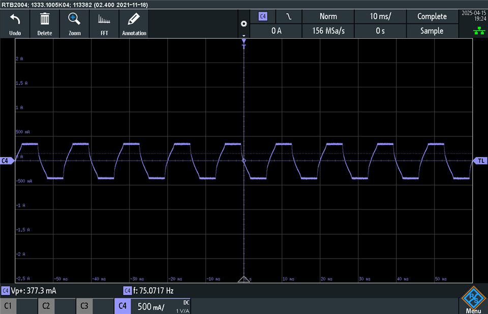

    否、示例是显示全步进波形的清晰形状。 对于常规(71%)全步进模式、看起来完全相同。 您共享的波形不会显示整个步进时预期的方波电流波形。
    但我也重视噪声、如果我细分该步骤并将 PPS 增加多倍、噪声? 高频? 我见过声音增加、是否有应对措施?
    与全步进电机相比、微步进产生的可闻噪声越来越少。 与全步进相比、该机制的运行更加平滑。 DRV8889-Q1和微步进模式是否增加了可闻噪声? 可能是电流波形在微步模式下也失真。 在微步进模式下、电流波形将类似于正弦波。
    3)当前波形以如此整洁的梯形显示是否正常?
    是的、这是正常现象。 如果在可用扭矩的极端条件下以非常快的速度运行步进电机、步进电机将会变形。 在电机转速与扭矩特性的正常输出扭矩区域内、全步进中的电流波形将是干净的梯形。 如果步进电机运行速度过快、则波形会失真。 请参阅以下电流波形示例。 这与输出端的电容器无关。 会增加功耗。 如果这是可以接受的、则需要在 EMI 性能与功率耗散之间进行权衡。 这些是通过 DRV8889-Q1EVM 和 PL35L 前照灯调平器步进电机(VM = 12V)捕获的
    全步进700 PPS、IFS = 500 mA:
    全步进300PPS、IFS = 500 mA:
    我是否需要读取两倍的电机转速(PPS)来读取 TRQ 计数器而不会丢失?
    例如、如果我将半步进用作1200PPS、并且1200PPS = 0.83ms、则每2400PPS = 0.416ms 获取 TRQ_COUNT 值是否正确? 目前、我收到的是2毫秒固定值。
    不是真的。 请参阅上述电流波形。 对于该步进电机、在300PPS 时的电流波形频率为75Hz。 该波形的半个周期为150Hz。 因此、为了避免错过更新、有必要在该半个周期内至少获得两个 TRQ_CNT 样本。 这意味着为300Hz 或每3.33ms 或~ 3ms 一次。 如果电机在600 PPS 下以两倍的速度运行、则必须每~ 1.5ms 读取一次 TRQ_CNT。

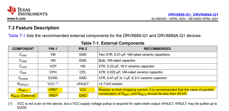

    最后、我希望 VREF 引脚具有电阻为68k 和130k 的电压分布、因此流入 VREF 引脚的电压大约为3.3V、但实际上进入了大约2.9V。 假定这会由于高电阻值而导致压降。
    您能否解释一下、假设输入3.3V 电压、在1.5A *扭矩限制为50%的情况下将电流限制为0.75A、或通过调整 VREF 引脚中的电压限制为100%、将电流限制为0.75A、从而使电机运行保持稳定??
    而不是在 SW 中输入3.3V 并将其控制到0.5A
    模拟地、如果先正确分配电压并使用小型 SW 控制将扭矩限制为0.5A 更稳定、那么我们希望在制造下一个 PCB 时更改施加到 VREF 的电阻值。

    较低的 VREF 输入电压将是一种更安全的方法、因为当器件上电时、TRQ_DAC 的默认值为100%。 如果您在电源电压欠压期间设置 VREF = 3.3V、电机将在3.3V VREF 下获得100%电流1.5A、这可能会损坏某些电机。 因此、保持 TRQ_DAC 100%并将 VREF 设置为电压以驱动所需线圈电流是最佳做法。 凭借此设置、如果您希望在电机不步进时设置较低的保持电流、TRQ_DAC 还可以提供更高的分辨率。 这两种方法都不会影响相同电流设置下的 EMC 性能。
    虽然数据表指出电阻器的并联组合必须< 50 kΩ、但我也要使每个电阻器保持< 50 kΩ。
    模拟而言、如果先正确分配电压并使用小型 SW 控制将扭矩限制为0.5A 更稳定、我们想在制造下一个 PCB 时更改施加于 VREF 的电阻值。
    是的、这应该没问题。
