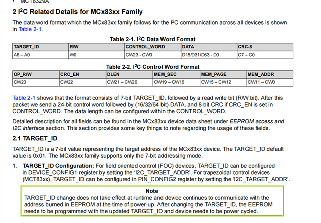

器件型号:MCF8329A-Q1
您好的团队、
我是否可以询问 MCF8329A-Q1是否可以通过从睡眠模式唤醒来更新 Target_ID? 我客户的系统中有3个 MCF8392A-Q1、他们认为下电上电相对复杂。
谢谢。
常春藤
    尊敬的 Ivy:
    步骤如下:
    配置 TARGET_ID ->将新的 TARGET_ID 写入 EEPROM ->然后进行下电上电。
    这会将 TARGET_ID 设置为新值。
    Sachin S.
