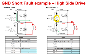

我是否可以知道、在 DRV8718-Q1离线诊断中、图中的电流源是常用电流源?
客户使用了 GH1/GH3/GH5/GH7、并且客户发现、只要 负载的高侧发生一个对地短路、就 会设置所有四个 VDS 的过压故障1。 因此、他们要确保内部电流源是共源。
常春藤
常春藤
    尊敬的 Ivy:
    感谢您的提问。 当您附加一些内部文档等时、是否可以使用内部 E2E?
    对于高侧负载和 SHx GND 短路情况应该如下所示。 然后 SHx =GND、因此高侧的比较器全部为1。

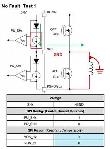

    感谢您的评论。
    也许我对它的描述不够清晰、下图是客户的实际短路测试场景。
    在这种情况下、这一问题的潜在原因是什么?
    常春藤
    尊敬的 Ivy:
    感谢您的提问。
    -在这种接地短路情况下, VDS 过流保护应该在驱动输出时工作。 因此外部 FET 应受到保护。 没问题。
    -离线诊断无法检测到这种接地短路。  因为电机负载已通过电机本身连接到 GND。 如果电机电阻为1 Ω、则输出已经具有1 Ω 的接地路径作为直流。
