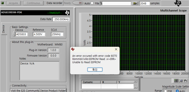

根据 ADS8339EVM-PDK 用户指南、→的安装顺序是 ADCPro 软件→MMB0驱动程序 插件。 但是、如随附的照片所示、我们遇到了连接错误。
  1. 首先、MMB0驱动程序本身的安装路径被阻止、因此我们无法安装它。 我发现该驱动程序应该包含在 ADCPro 软件包中、但我找不到。
  2. 通过 TI 用户社区、我可以下载 USBStyx MMB0驱动程序。 我通过设备管理器注册并安装了此驱动程序、但仍然无法建立连接(已安装插件)。 我也尝试了更换 USB 电缆、但发生了相同的错误、因此我认为 USB 电缆不存在问题。 我怀疑驱动程序文件可能有问题。
我已经尝试了各种故障排除步骤、例如按下重置按钮和更换 USB 电缆、但仍然出现相同的错误。 我认为问题与驱动程序文件有关。 您能提供一个可以从中下载专门用于 ADS8339EVM-PDK 的 MMB0驱动程序文件的网站吗?
