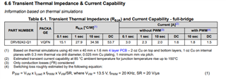

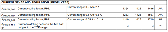

对于 DRV8242-Q1、数据表中提到的最大负载电流为6A (max)、但规定的电流增益不超过2A 的输出电流(IO)。 此器件是否可用于3A 的负载电流?
    您好、
    感谢您的提问。
    这是在电机驱动器领域输入数据表最大电流的常见方法。 该器件可以支持6A 电流而不会出现问题、但实际电机驱动电流将受到热性能的限制。
    这是数据表中的表格。 如果 Ta = 85C、则该器件可以支持~2A 范围。 (可以在3A 至100ms 内实现)。 根据这个想法、客户通常使用高达2A 的该器件来驱动电机、然后 IPROPI 规格就是遵循这个想法。
